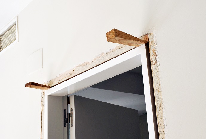

  2. Futrynę należy umieścić w otworze drzwiowym tak, by pomiędzy elementami ościeżnicy a ścianą pozostała przerwa na ok. 2 cm.
  3. Na tym etapie montażu drzwi pokojowych trzeba zadbać o zaklinowanie ościeżnicy i ewentualne poprawki względem jej ustawienia – musimy mieć pewność, że jest ona ułożona symetrycznie.
  4. Ościeżnicę można przymocować do ściany, by mieć pewność jej stabilności, aczkolwiek jest to konieczne. Jeśli jest ona solidnie osadzona za pomocą klinów, bez ryzyka przesuwania się, możemy od razu mocować ją za pomocą pianki montażowej. Zanim to zrobimy, warto zabezpieczyć futrynę przed zabrudzeniem przy użyciu taśmy ochronnej.
  5. Po całkowitym zaschnięciu pianki należy odciąć wystające fragmenty ostrym nożykiem. Teraz możemy również zdjąć taśmę malarską i zamaskować piankę montażową listwami wykończeniowymi do ościeżnic.
